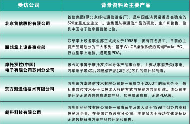

受访公司背景介绍
北京首信股份有限公司
首信集团(原北京邮电通信设备厂),是中国经济贸易委员会确定的520家重点企业之一。该集团从事通信产品的研发、生产和销售,位列中国电子信息百强第七位。
联想掌上设备事业部
联想掌上设备事业部正式成立于1998年,拥有百名员工,目前的主要产品可划分为三大系列:基于WinCE 操作系统的高端PocketPC、行业型掌上电脑、通用型PDA。
摩托罗拉(中国)电子有限公司苏州分公司
该公司隶属于摩托罗拉半导体产品事业部,主要从事消费类(家电、汽车电子等)芯片和通信产品(如手机)芯片的设计和制造。
东方潮通信技术有限公司
深圳东方潮通信技术有限公司是一家成立于2000年的民营企业,最初由数位技术骨干以技术入股的方式与投资方共同组建。该公司主要开发无线通信信息终端产品,如股票讯息机、无线PDA等。
朗科科技有限公司
深圳朗科科技有限公司是一家由留学归国人员于1999年创办的高科技民营企业,在美国硅谷设有分公司,主要致力于移动存储设备及无线数据解决方案产品的开发和销售。
