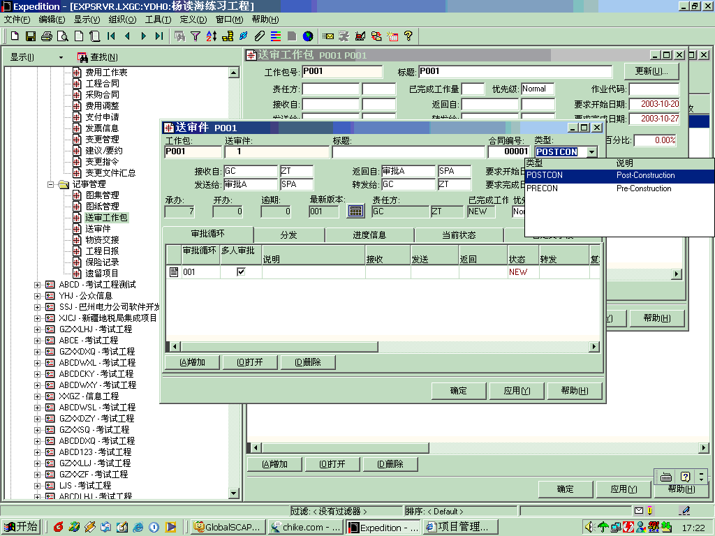

Expedition 8.55i 送审件工作包的送审件中有一个“类型”栏,有两个选择,“POSTCON”和“PRECON”,请问版主如何理解?有员工关心这个问题,把我难住了。谢谢。

实际就是表示送审件的类型,比如在电厂工程项目上,有一些文件是需要层层上报审批的,那么用在EXP中记录整个审批流程(经过)。可通过类型区分是工程类的,还是图纸类的,还是设备类的等。根据不同项目和不同内部管理方式,它的定义是不同。
然而,“POSTCON”和“PRECON”只是它样例库自己定义的。用户可根据自己的实际情况从新定义。
