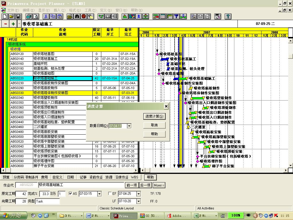

请教,有一个已开工未完工任务作业在进行进度计算时,该作业的完工日期会顺延,请问这是正常的么?如果不正常应该如何操作呢?

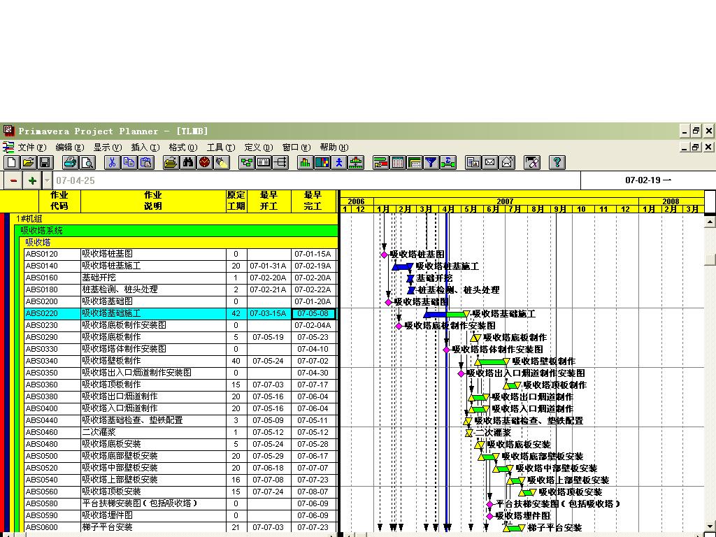

附图,1为进度计算前,2为进度计算后。请大家帮忙看看,谢谢

Re:p3进度计算时任务作业的完工日期会顺延么? [回复于 2007/5/16]
更新尚需工期后不会出现顺延现象,不过作业较多,手动更新太麻烦

Re:p3进度计算时任务作业的完工日期会顺延么? [回复于 2007/5/17]
我来帮你一下吧
1,这是正常的
2,你必须更新尚需工期; 更新完成百分比应该可以
3,作业多了的确麻烦,对于实际与计划相同的可以用CTRL+F9解决
顺便说一句,这应该是P3最基本的使用,更新作业是计划管理的最基本步骤
