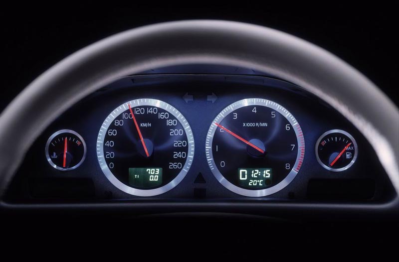

小男孩坐在爸爸身旁。。。
“爸爸,这么多圆圈是什么啊”
“这个啊,叫仪表板,看了这个就知道汽车开得有多快了……”
“中间左边大的圆圈这个从0到200多的叫车速表与里程表,可以知道我们现在开得有多快,一共开了多少路了……”
“旁边那个大的圆圈是转速表,告诉我们汽车的发动机转的有多快”
“左边小的圆圈叫水温表,看到一个温度计的样子了么,它告诉我们发动机冷却水的温度,到了红线就要检查了……”
“右边小的圆圈叫燃油表,告诉我们汽车里还有多少汽油了,快到红的地方,我们就要去加油了……”
小家伙听得有点入神,不知道理解了多少,当然现在告诉他这些有点早,或许只要有点儿概念吧。
一、车速表与里程表:
车速表是用来指示汽车车速和所行驶的里程的装置。其单位是英里/小时(表面上标Mile/h)或公里/小时(表面上标Km/h)两种。表上的红线或黄线表示高速,若指针指到红线或黄线时,表示汽车在高速行驶,以示驾驶员注意。有的车速表上装有警告或蜂鸣器,超速时警告灯闪烁或蜂鸣器发响以示警告。
里程表是记录汽车累计行驶里程数的装置,最小单位为百米。一般指示有七位数,最高记录里程为999999.9公里(或英里)。
二、水温表:
水温表用来指示发动机冷却水的温度,多用摄氏(℃)温度表示,美国车多用华氏(F)温度表示。有些水温表上只用C(表示冷)H(表示热)两个字母表示。用数字表示时,最低指示温度为40℃或50℃,最高指示温度为110 ℃或130 ℃。汽车正常行驶时,指针应指在中间位置。若在交通堵塞或关闭发动机的短时间内,指示温度升高,行驶或起动后又恢复,则属正常现象。若正常行驶时,指针指示高温或低温位置均应停车检查。
三、机油压力表:
机油压力表用来指示发动机主润滑油道中的机油压力,其指示单位为公斤/平方厘米或磅/平方英寸。多数进口汽车采用警告灯代替机油压力表。发动机冷起动后,机油压力可达4~6公斤/平方厘米或60磅/平方英寸,正常温度后约2~3公斤/平方厘米或30~40磅/平方英寸,怠速时应低一些。若在发动机恢复工作时,机油压力表指示很高或很低、或无指示,应停车检查,以防出现机械事故。
四、电流表:
电流表用来指示充电系统的工作情况,不少进口汽车用充电指示灯来代替电流表,其单位为安。电流表指示“-”时为蓄电池放电,指示“+”时为发电机向蓄电池充电。发动机起动后,电流表应指示充电或指示电流表的中间零位,否则应检查充电系统。
五、燃油表:
燃油表用来指示燃油箱内的存油数量,多数为三个刻度 ,分别指示满、一半或空。
六、转速表:
发动机转速表用来指示发动机的每分钟转数,表上指示的数字乘以1000为每分钟的转数,有的表上写有×1 000YRM。指针一般不允许超过红线。
七、真空表:
部分进口汽车上装有真空表,用以指示进气歧管的真空度,其单位一般是英寸汞柱。若指针剧烈摆动,说明点火电路或配气机构有故障;若指针指示过低,为点火时间不准或配气机构密封不严。发动机加速时,指针摆动过大,一般是气缸密封不良。

这个表盘很漂亮啊 是P还是B的
