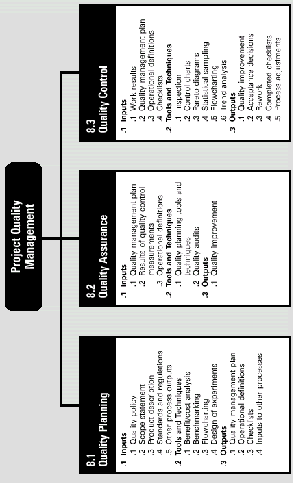

相关图片如下
Figure 8-1 Project Quality Management Overview
