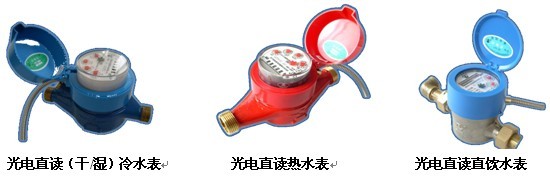

光电直读表是在普通水表的计数器字轮印刷0-9位置的外缘印刷特定标记,在其外围固定光电传感器及相关电路。外部供电读表时,通过光电传感器判断特定标记“有”和“无“的状态,通过组合编码判断以获得字轮的读数(表计的窗口值)。
1、原理:是通过对字轮建立数学模型,经过组合计算,从中求出唯一正确的解,然后再在字轮的0-9的相应位置上按照数学规律印刷特定的标记,在其周围按照数学规律再安装固定光电传感器,这样就把一个数学问题通过电子电路方法来实现。同时考虑各种冗错、纠错的算法,就可以得出唯一正确的解——即字轮上的唯一数据。目前采用这种方式的直读表主要有光电对射(透射)式和光电反射式两种,主要的区别在于机械结构和数学算法的不同。光电对射式是在字轮间安装光电器件和电路板的方式,光电反射式是在字轮周围安装光

4、应用:
1)、两种光电直读方式可应用的水表种类不同,光电对射(透射)式技术只能应用于干式水表,而光电反射式技术不仅可以应用于干式水表,而且可以应用于液封式水表。
干式水表由于字轮盒与叶轮完全隔离,通过磁传动来连接,而且字轮盒一般需要密封且抽真空。这样,光电器件和电路板正好可以安装在其内部,而且不受流水和外界影响,工作可靠性高。
液封表是湿式水表,流过水表的水充满整个水表内部,为了保持水表表盘和数字的清晰单独设计了字轮盒,并在盒内充入甘油和水的混和液以保持与外界水压同压。因此,液封表的字轮是浸泡在甘油和水的混和液中的。采用光电对射(透射)式时,电子器件必须浸泡在甘油和水的混合液中,而且还要长期承受1Mpa的水压,这是无法工作的。因此,只有光电反射式才有可能。
光电反射式应用于液封水表时,只需在液封字轮盒的背面再设计一个独立的盒子,将光电器件和其他电子设备安放在里面,盖上盖子后注入树脂以密封,这样就可以象在干式水表上一样地使用。

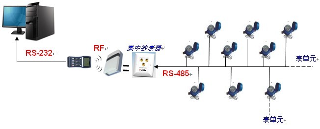

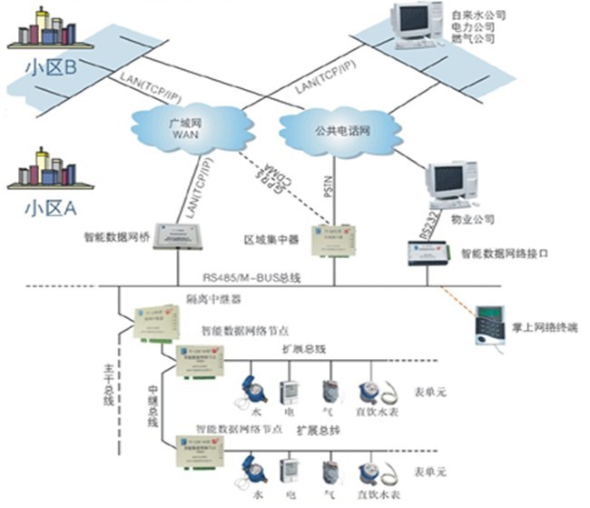

三、 光电直读远传水表的集中抄表系统是由表单元(光电直读远传水表)、链路单元、计算机主机和系统软件四部分组成。
1、表单元:光电直读远传水表。
2、通讯链路单元:
1)、全自动抄表系统:通讯链路单元基于RS485/M -BUS总线架构,由主干、中继扩展三级总线网络组成。主要设备包括区域集中器 (或智能数据网络接口)、隔离中继器、智能数据网络节点等。
2)、便携式抄表系统:链路单元包括:集中抄表器、便携式手抄器、移动电源
3、计算机主机:办公计算机(水务公司自备)
4、集中抄表软件:软件在安装在居民小区(物业公司)或行业部门,对集中器传来的数据进行处理并监控整个系统运行状态的计算机系统。
远传水表与集中抄表器之间为RS-485总线连接,集中抄表器与便携式手抄器之间为无线红外(RF)连接(集中抄表器由移动电源供电),便携式手抄器与计算机主机之间为RS-232线连接。
集中器是采集多个直读远传水表的数据信号,进行数据处理和传输的电子装置。每台集中器可以接入数量众多的直读远传水表。平时表计不工作,也不用通电。仅抄表时通过集中器或手抄器供电。集中器或手抄器将数据传至抄表计费计算机,利用收费软件即可形成收费系统。
