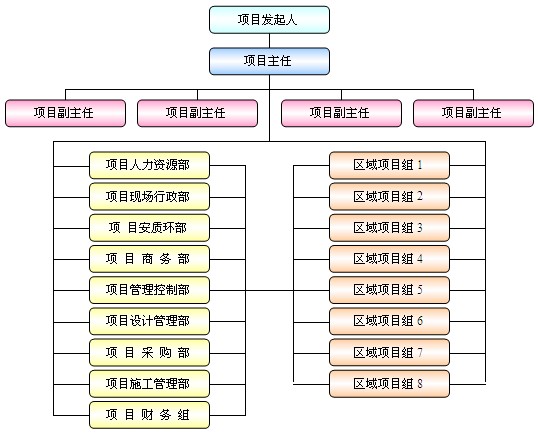

  在项目执行过程中,为建立项目建设管理体制和运行机制,根据神华集团和公司的实际情况,在项目执行阶段设立8个项目组、9个职能管理部门,在项目组主任组统一领导下,实施矩阵式管理。(组织机构图如图1)
  图1 项目组织机构图
  本项目采用公司管理、项目管理一体化的模式;由于自有项目管理人员数量有限,在项目建设期聘用三部分人员:一是来自神华工程公司的项目管理人员,二是聘请PMC项目管理团队,三是来自国内外有经验的资深专家,建立“四位一体”的联合项目管理团队,实施在主任组领导下的以业主为主导的联合管理项目方式;同时聘请专业化咨询公司做支持、监理公司进行第三方监督。
  项目主任组是本项目工程建设管理的直接领导层和决策层;
  项目职能管理部门是项目主任组领导下的工作执行层,将按照项目部制定的项目执行策略、项目的总体目标和要求以及项目管理的统一要求,在项目主任和主管副主任的领导下,在其职责范围开展工作,同时对具体的项目组实施必要的管理、监督、指导、支持和协调。职能管理部门既肩负着项目总体进度、质量、费用和HSE的管理和控制的重要职责,又肩负着指导和支持项目组开展工作的责任,负责向各项目组派出各职能经理和工程师。
  项目组是神华包头煤制烯烃项目分区域的项目管理执行组织,依托各职能部门的技术、资源和管理,通过项目主任/副主任的统一领导、指挥、协调和调度,对项目实行矩阵式管理,是合同项目实施管理的主体。
