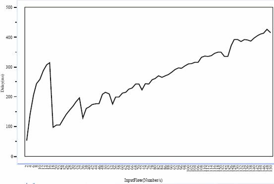

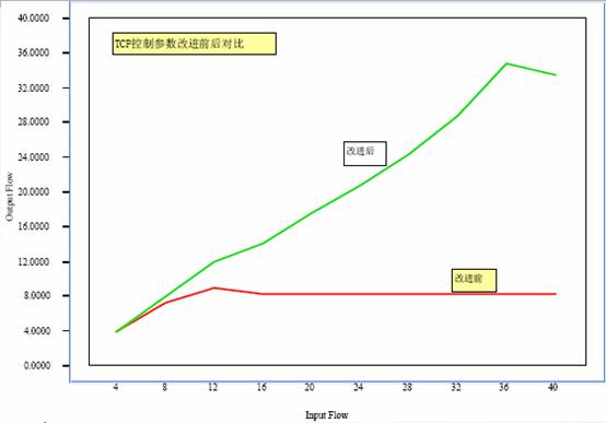

除去定义与测量阶段,此项目的分析思路是这样的:首先是头脑风暴鱼骨图,罗列所有大家能想到的可能原因;然后将这些原因按照告警的逻辑处理流程组织成FMEA,进行RPN分析,筛选出RPN值大于100的少数因素,作为潜在的关键因子;之后对这些潜在因子逐一试验,进行确认。整个项目的突破就出现在第一个因子的试验中,其试验数据如图1所示,横坐标表示输入的告警流量,纵坐标表示告警处理延时。图中的曲线显示有周期性的拐点,而在拐点之后,告警流量增加,服务器的处理延时反而有较大的降低。这个现象如果没有针对此原因的试验,没有这些数据是无法看到的。分析这个现象的原因,难不到我们的软件工程师,很快就得出了结论:TCP协议参数设置不当。修改此参数后,重新做同样的试验,得到数据如图2所示,可见其告警吞吐率基本上与输入流量呈线性关系增长,瓶颈已经消除。这不仅仅是确认了此因子是关键因子,同时也验证了改进措施的有效性。另外几个因子也是类似的,通过针对每一种可疑因子的试验,或确认此因子为关键因子,或筛选影响不大的因子;然后针对每个关键因子寻找技术上的解决办法,就更不在话下了。此项目的成功为公司创造了每年166万的收益。

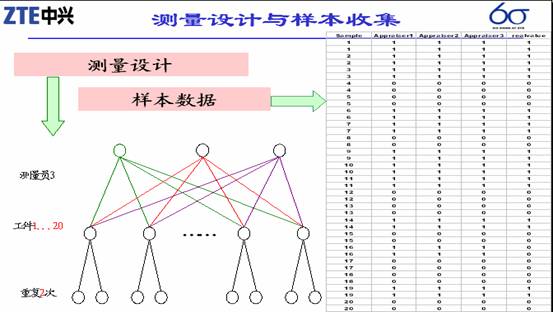

实际上这种测量系统分析的方法并非第一次使用,去年我们研究所的一个绿带项目做法极其类似,其原理如图3所示。
图3 某绿带项目的测量系统分析原理图示
这是一种典型的离散数据MSA的案例,在展示时,不少研发人员很吃惊:“原来MSA是可以这样做的”,或者“原来是可以这样得到量化数据的”。有很多人总是说研发过程中的数据量化不足,所以不适合做6sigma项目。其实不是6sigma不能用于研发领域,而是很多时候是我们没有找到正确的方法而已。所以多思考、多动手,这个从小老师就教我们的话,在工作中一样适用。
