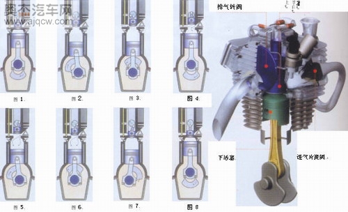

基本结构
Beare的概念设计可移植到现有的发动机上,不必进行重新设计。它去除了现有发动机的气缸盖、菌状气门机构和凸轮轴。保留了凸轮轴驱动皮带,以它带动倒置上;古墓运动的超短行程的上置式曲轴(此曲轴的转速为发动机转速的1/2)
如二冲程发动机一样,上活塞在备工套肉上下移动,开闭进、排气口。混合气经进气片簧阀进入气缸,防止废气通过进气口排出。
在上置式曲轴的另一端是一个转(盘)阀,其功用是调节排气正日寸,在适当时间切断排气,不使废气重返气缸。由于转阀承受的负载轻,减少了润滑和密封问题。
转缸壁的密封,下活墓采用平顶三环设计,圆锥状的上活塞设有两个环 --一个气环、一个油坏。由于上活塞设计成圆锥状,使在两个冲程中对气流起到更好的引导作用。
燃烧室内设有两个火花塞,它不仅适应于使用纯汽油机种,而且也可使用低辛烧质的无铅燃油。
Beare陀的技术最近己与新型的脉冲燃油喷射系统(Pulse Fuel曰Injection System)相匹配,并已经美国海主作战中心和其他国际权威机构测试。此系统不像通常的喷油器,经涡轮增压的空气在缸内与雾化的燃油相混合(柴油机和直喷汽油机),或在雾化前与燃油相混合,而在进气系统中设置一个脉冲增压装置,增加了效率、减少排放。此喷嘴技术是福特公司为控制柴油机排放而开发的。
