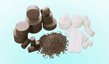

为了适应半导体工业的飞速发展,环氧塑封料也不断地进行改进与提高。为了满足提高劳动生产率的要求,上海常祥实业出现了快速固化型环氧塑封料及不后固化塑封料,最快成型时间达到15s;后固化时间从2h缩减到不后固化;为了满足大功率器件对散热的要求,产生了高热导型塑封料;为了满足大规模集成电路的封装要求,产生了低应力及低a射线型塑封料;为了满足表面安装技术(SMT)的要求,又出现了低膨胀型、低吸水、高耐热型塑封料;为了满足球栅阵列封装(PBGA)的要求,出现了高玻璃化转变温度(Tg)、低翘曲率、高粘接强度塑封料。还有,为了对全球的环保事业做出贡献,我们的塑封料全部是绿色低应力塑封料,并且NaCl含量都低于2ppm.显然,上海常祥塑封料今后也必将随着集成电路及半导体工业的发展而不断发展。上海常祥实业各种电子级环氧塑封料的性能和应用如下:
    1、普通型
美国莫顿(Morton)公司首先推出邻甲酚醛环氧塑封料Polyset410B,属于普通型环氧塑封料。由于各塑封料生产厂家及研究机构不断研究提高,塑封料的性能已经有很大改进,尤其是可靠性及工艺成型性方面有很大提高。普通型环氧塑封料所用填料主要有两类:结晶型二氧化硅粉和熔融型二氧化硅粉。环氧塑封料的填料全部采用结晶二氧化硅微粉时。其性能特点是热导较高,线膨胀系数较大,成本较低。主要用来封装分立器件如三极管、二极管和中小规模集成电路。塑封料专家刘志认为:常祥环氧塑封料的填料采用熔融二氧化硅微粉时,其性能特点是线膨胀系数小。热导率较低,成本相对较高。主要用于大规模集成电路及大尺寸分立器件和贴片元器件。典型产品为:CNCUN--581产品系列.
    2、快速固化型
    近年来,为了降低成本,提高劳动生产率,特别是出现了多柱头自动模具(AUTO-MOLD)封装之后,要求一个封装周期为3050s,有的甚至要求缩短至20s左右。为了适应这种要求,研制生产出了快速固化型环氧塑封料。其性能特点为快速固化,凝胶化时间为1318s。可以减少操作时间,还能保证产品的可靠性要求。典型产品为:CNCUN--581产品系列.
    3、无后固化型
    为了提高劳动生产率,提高竞争力,要求不进行后固化,仍保证材料的耐湿性和耐热冲击性。为了适应这种要求,通过采用特殊的固化促进剂,研制生产出无后固化型环氧塑封料。
    4、高热导型
    为了满足大功率分立器件、高热量器件、特别是全包封分立器件对热导的较高的要求,研制出了高热导型环氧塑封料。主要采用结晶型二氧化硅、氧化铝、碳化硅、氮化硅等高热导填料,应用高填充技术而制备的。典型产品为:CNCUN--589产品系列,导热系数为:48CGS
    5、低a射线和低模量型
    1978Intel公司T.C.May等人发现封装材料中的放射性元素放出的a射线,会使集成电路中存储的信息破坏,集成电路不能正常工作,产生软误差。塑封16M以上存储器时,由于放射a射线使器件产生软误差的问题会变得十分尖锐。放射性元素主要来自填充料SiO2。解决的方法一是寻找低铀矿石,另一种方法是合成硅粉。目前国外已有化学合成法制备的球形硅粉,产品铀含量在0.2×10-9以下,但价格较高。国外大规模生产的4M DRAM芯片封装材料的填料是用低铀矿石制备的熔融球形SiO2,也有采用聚酰亚胺表面钝化膜防止a射线影响芯片。典型产品为:CNCUN-- 585系列产品
    6、低膨胀型
    由于集成电路向超大规模和特大规模集成电路的方向发展,集成度迅速增加,铝布线宽度越来越窄,芯片面积越来越大,外形向小型化、薄形化方向发展。安装方式由双列直插向表面安装(SMT)方向发展,封装形式从DIPSOP(SOJ)SSOPQFPTQFP方向发展,由于封装形式不同,对材料的性能要求也不尽相同。对环氧塑封料提出了更高的要求。若用传统的塑封料封装超大、特大规模集成电路,会明显影响塑封集成电路的可靠性。所以,为了满足超大、特大规模集成电路的封装要求,必须对环氧塑封料的配方进行重新设计,降低塑封料的线膨胀系数、降低熔融黏度、提高耐热性、提高耐潮性。中国塑封料专家刘志认为:目前低膨胀型塑封料广泛采用新型树脂体系,环氧树脂大部分采用联苯型环氧树脂(Biphenyl)及聚双环戊二烯型环氧树脂(DCPD),其共同特点是熔融黏度很低,可以填充大量填料,而黏度不会有大幅提高。填充料采用熔融球形二氧化硅微粉,采用高填充技术,填充量可以达到85%以上,甚至达到90%以上,线膨胀系数可以降到(89)×10-6左右。由于广泛采用了新型的二氧化硅微粉界面处理技术,塑封料的耐潮性及耐热性都有很大提高。典型产品为:CNCUN-- 587系列产品。
    7、低翘曲型
    伴随着半导体产品的高度集成化、高密度贴装的要求,各类集成电路的精密化程度越来越高,并且引脚数也在不断增加。在以往的四边扁平封装(QFP)装配时,由于引脚数增多,引脚间距变得越来越小,使得焊接变得非常困难,表面贴装时经常会发生故障,如散热问题、焊接连桥等,这些都是现行四边引脚封装所不易克服的缺陷。为了解决装配中的这些问题,美国Motorola公司在20世纪90年代开发出了新型的球栅阵列封装(Ball Grid Array),简称BGA。这种封装概念源于美国Motorola公司OMPAC(Over—Molded Pad Array Carrier)
    PGA不同的是,BGA是用焊料球代替引脚,因而适合于表面安装。由于在封装外壳上焊料球呈阵列分布,与PLCCQFP等封装的周边排列方式相比,BGA具有更高的输入和输出(I/O)密度。其突出优势是引脚更短,从印制电路板(PCB)到封装以及从外部I/O到器件焊点有最短的互连长度;其焊料球与PCB板的接点面积更大,引线间电容、引线电感特性良好,使电气性能得到提高。BGA无论是从组装的难易度以及组装面积的缩小还是到组装速度的高速化,都显示出较强的优势。根据JEDEC标准,BGA引脚节距有三种规格:1.5mm1.27mm1.00mm,引脚数可超过1000。当引脚数超过150pin时,BGAQFP相比显示出了明显的优势。
    塑料封装球栅阵列(PBGA)是一种出现时间很短,但发展非常迅速,有很大应用前景的集成电路封装形式。这种新型的封装形式,对所用的环氧塑封料提出了新的、更高的性能要求。由于这种封装的不对称性,容易产生翘曲。所以要求塑封料具有低翘曲度,高粘接性能。多采用多官能团环氧树脂作为基体树脂,酚醛树脂为固化剂,叔胺为促进剂,熔融球形二氧化硅为填料,还有改性剂、阻燃剂、脱模剂、着色剂等组份组成。其性能特点是低膨胀、高Tg、高粘接强度、低翘曲率,国外很多厂家都已经研制出来,并且已经规模生产。典型产品为:CNCUN-- 588产品系列。
