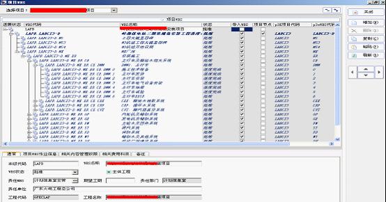

  1、首先我们对整个项目进行项目分解,也即WBS以及作业的划分,该工作可以在P6中进行,然后通过PowerOn与P6的无缝接口把WBS及作业导入到PowerOn中来,同时也可以直接在PowerOn中进行计划的编制、资源的加载、作业逻辑关系的分配、加载作业分类码、进度盘点、进度计算、横道图显示等等。项目的分解见下图:
  PowerOn也可以直接编制WBS以及作业。

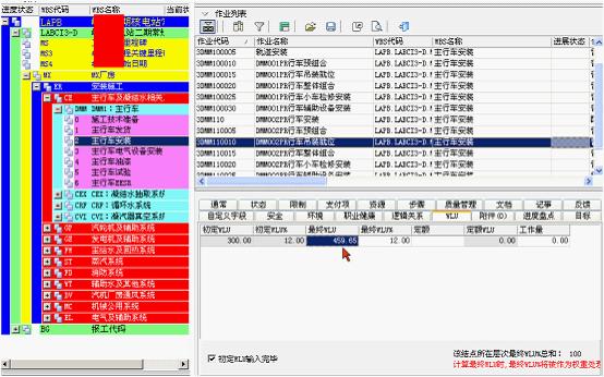

  2、初定wlu的自下而上计算
  wlu的自下而上计算方式:首先在作业上加载初定的wlu,系统会根据某个WBS下所有作业的wlu,汇总出工作包的wlu值,同时可以计算出该工作包下每道作业的初定wlu的权重;同层WBS作业的wlu的汇总,可是得到上层WBS的wlu值,同时可以计算出同层WBS下每个WBS作业所占的初定wlu的权重,依次类推,最终算出所有WBS作业的wlu值以及权重。每个部门只能录入自己责任范围的wlu或者只能对自己责任范围的作业的wlu进行调整。

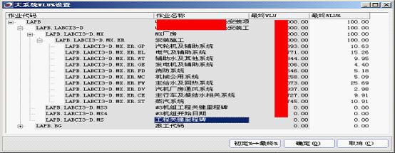

  首先我们设定工程项目总体的wlu数,项目的总WLU在项目开工时由分公司来确定。进度的控制是以作业上的最终wlu为单元的,先由相关责任部门录入并确定机组和大系统级别的最终wlu%,此时我们可以根据项目总的wlu数,从而计算出机组和大系统的wlu数,计算最终wlu的功能在进度管理模块的工具菜单下的“计算最终wlu”中进行。见图:
  然后系统就自动根据每道作业的最终wlu%(也即经过调整后的初定wlu%),计算出每道作业的最终wlu数值来。见下图:
  此时我们已经完成了每道作业的wlu值的分配,也就是我们把要进行进度控制的作业进行工程量化了。这是我们整个进度控制的一个基础,也是我们项目纵向wlu分解的工作。

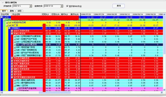

  横向分解是由系统根据目标开完工时间自动将工作条目进度进行工作周分解。按天进行WLU分配,并向后累计。PowerOn系统目前支持三个目标分解,即目标1,目标2,目标3,其中目标1也就是合同目标分解,现在我们以合同目标分解为例进行介绍横向分解。首先我们需要对每道作业进行维护目标日期,即目标的工期、最早开始、最早结束、最早结束、最迟结束日期,见图:
  系统自动根据作业的最早、最晚日期以及每道作业的wlu数,将作业上的wlu进行横向分解到了统计周,见图:

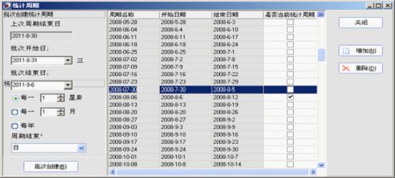

  PowerOn中的实际进度反馈不仅可以实现时间上的反馈,而且可以进行wlu量上的盘点。首先我们需要设置当前的统计周期,在PowerOn的设置菜单下有个“统计周期”,该功能可以设置,见下图:
  设置好了当前统计周期,这个时候我们需要将设置好的统计周期更新为当前的统计周期,该设置在进度管理模块的工具菜单下的“更新统计周期”进行。

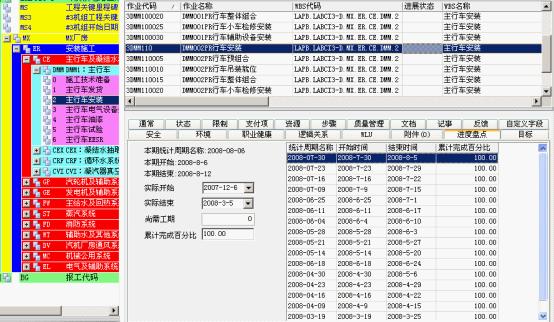

  更新完统计周期,这个时候我们就可以在进度管理的进度盘点功能模块进行实际开始以及实际结束日期的盘点以及当前统计周期的实际完成百分比,如图:
  这样我们就完成了实际进度的盘点工作。我们就可以在“视角切换”中查看实际的横向分解的效果。

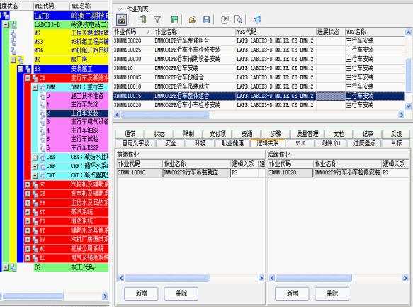

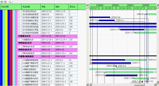

  系统目前已经实现了简单的进度计算功能,计算出作业的ES、EF、LS、LF。当然,首先我们要设置作业间的逻辑关系等,同时也可以将作业的逻辑关系从P6软件中导过来,见图:
  同时系统集成了强大的横道图功能以及显示作业间的逻辑关系以及作业的完成未完情况等。见图:

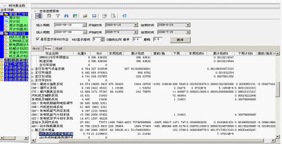

  进度报告通过统计项目分解、进度盘点的数据,按各种方式组合查询生成各类进度报告;管理工作计划相对独立,用于各部门项目录入、盘点每周、每月的工作计划。
  总体进度报告图:
