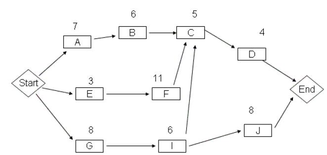

求G的SLACK?
本来以为这类计算题很简单的,没想到这题做错了。
J的SLACK是1,L.S.是15,可是I 的L。F。是根据J推还是C推呢?

看不见图

啊?怎么会,我怎么看的见,郁闷

看见了,原来是因为我把广告给block了,所以看不见。
I 的LF应该按J 与C中最早的LS算,
J 的LS是15, C的是14,所以I 的LF应该是14。
其实,因为G在关键线路上,不用算也知道G的slack是0。

楼上正解

G的slack是0。

0
