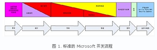

在 Microsoft 普遍采用的软件开发流程大致如图 1 所示。 从更高层面上看,这也是行业内的典型流程。
尽管图 1 显示了五个里程碑,看起来开发流程好像是“瀑布式”的,实际上该流程是螺旋形的。 为了对市场需求的变化和软件实施中遇到的实际情况做出反应,在实施阶段可能经常需要重新考虑需求和设计问题。 并且,该开发流程强调在几乎每个点都要提供运行代码,这样每个主要里程碑实际上分解为交付一系列构件,从而可以不断向前地测试和操作使用这些构件(由开发小组进行)。
