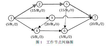

我们以一个简单的软件开发项目为例来说明方法的应用。该项目开发所需要的人力资源有:
R1系统设计人员,R2程序开发人员,R3数据库开发人员,R4系统测试人员。工作节点网络图见图1。其中工作时间a是考虑到不确定因素的非理想工作条件下的工作执行时间。图中粗线标识的路线是时间关键路径。

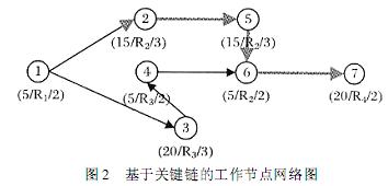

由于考虑到人力资源约束,从图1中可以看出,工作3和工作4资源冲突,工作2、5和工作6也存在资源冲突,我们将它们之间的并行执行关系转化为串行执行,如图1中虚线所示。同时重新按理想工作条件估计每项工作的执行时间,从而得到图2。图2中的工作时间是理想工作时间,粗线标识的是考虑了人力资源约束之后的项目关键链。

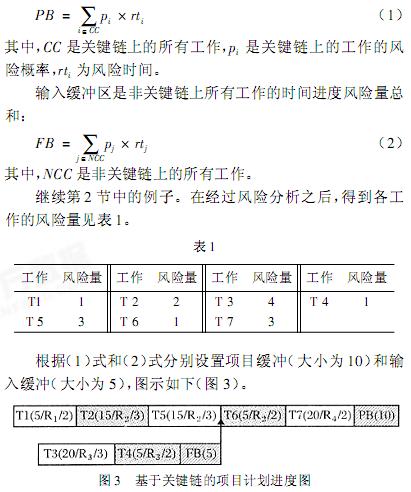

为了保护关键链上的工作而不影响到整个项目的计划进度,关键链技术要求为关键链设置项目缓冲区;同时为了防止非关键链上的工作影响到关键链上工作的进度,在非关键链与关键链的汇合处设置输入缓冲。Goldratt是以链上所有工作预测工作时间时节省下来的安全时间的50%作为缓冲区的大小。本文考虑以各项工作的风险量之和作为缓冲区的大小。
采用文献中提出的技术风险分析方法为每项工作进行风险分析。在本文中,只关注时间进度风险暂时不考虑风险费用,因此风险量=风险概率×风险时间。
项目缓冲区的大小等于关键链上所有工作的时间进度风险量之和:
继续第2节中的例子。在经过风险分析之后,得到各工作的风险量见表1。
