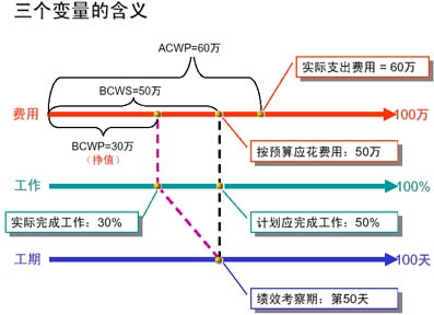

要学会使用挣值计算其实不难,把下图搞明白就行了。

谢谢 楼上仁兄的图解!
