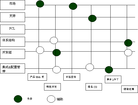

如图3所示可以给出一个责任分配矩阵
图3责任分配矩阵的例子
