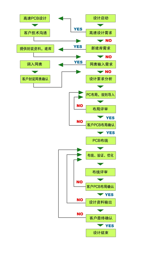

一、传统的电子产品开发流程
在传统的电子产品设计流程中,PCB的设计依次由电路设计、版图设计、PCB制作、调试、测量测试等步骤组成。传统的电子产品开发流程如下图所示:
传统的电子产品的开发流程,存在很多的弊端,特别在PCB设计流程这个阶段。主要表现在如下几个方面:
1、电路设计阶段:
设计工程师在项目的总体规划、详细设计、原理图设计各阶段上,由于缺乏有效的对信号在实际PCB板上的传输特性的分析方法和手段,电路的设计一般只能根据元器件厂家和专家建议及过去的设计经验来进行。所以对于一个新的设计项目而言,通常都很难根据具体情形作出信号拓扑结构和元器件的参数等因素的正确选择。
2、PCB版图设计阶段
一般大多数的产品开发商,并没有对PCB设计进行总体规划、详细设计、造成很难对PCB板的元器件布局和信号布线所产生的信号性能变化,作出实时分析和评估,所以版图设计的好坏更加依赖于设计人员的经验。有的产品开发商,在原理图设计和PCB设计,通常由同一个工程师来完成,基本上以版图网络走通,就认为PCB设计完成。甚至认为PCB设计就是LAYOUT设计。这些观点都是不正确的。
3、PCB制版阶段
在传统的PCB设计流程中,PCB板的性能只有在制作完成后才能够通过仪器测量来评判。在PCB板调试阶段中发现的问题,必须等到下一次PCB板设计中加以修改。但更为困难的是,有些问题往往很难将其量化成前面电路设计和版图设计中的参数,所以对于较为复杂的PCB板,一般都需要通过反复多轮次上述的过程才能最终满足设计要求。
可以看出,采用传统的PCB设计方法,产品开发周期较长,研制开发的成本也相应较高。通常要成功开发一个产品需要4个轮次以上反复的设计过程。

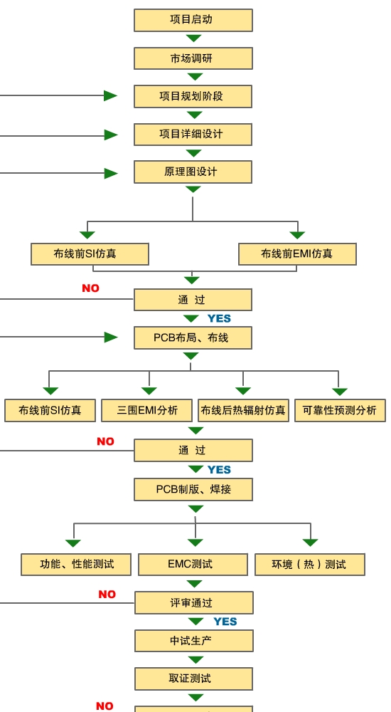

二、基于产品性能分析、设计的电子产品开发流程
传统的电子产品设计流程已经不适合通信、电信领域的高密度、高速电路设计。基于产品性能分析的高速PCB设计流程引入成为了必然,高速PCB设计电子产品开发流程如下图所示:
从上面的流程图我们可以很明显的看出,与传统的电子产品的开发流程相比,它在PCB设计的流程阶段上加入了两个重要的设计环节和一个测试验证环节,很好的克服了传统设计流程的弊端。现对加入的环节说明如下:
1、PCB设计前的仿真分析阶段
设计人员在原理设计的过程中,PCB设计前通过对时序、信噪、串扰、电源构造、插件信号定义、信号负载结构、散热环境、电磁兼容等多方面进行预分析,可以使设计工程师在进行实际的布局布线前对系统的时间特性、信号完整性、电源完整性、散热情况、EMI等问题做一个最优化的分析,对PCB设计作出总体规划和详细设计,制定相关的设计规则、规范用于指导后续整个产品的开发设计。当然这些工作大多需要由专业的PCB设计工程师来完成,原理设计工程师通常没有办法考虑到这样细致和全面。
2、PCB设计后的仿真分析阶段
在PCB的布局、布线过程中,PCB设计人员需要对产品的信号完整性、电源完整性、电磁兼容性、产品散热情况作出评估。若评估的结果不能满足产品的性能要求,则需要修改PCB图、甚至原理设计,这样可以降低因设计不当而导致产品失败的风险,在PCB制作前解决一切可能发生的设计问题,尽可能达到一次设计成功的目的。该流程的引入,使得产品设计一次成功成为了现实
3、测试验证阶段
设计人员在测试验证阶段,一方面验证产品的功能、性能的指标是否满足产品的设计要求。另外一个方面,可以验证在PCB设计前的仿真分析阶段和PCB设计后的仿真分析阶段所做的所有的仿真工作、分析工作是否是准确、可靠,为下一个产品开发奠定很好的理论和实际相结合的基础。。
从上面的流程大家可以看出,采用新的高速PCB设计流程,虽然在产品一轮开发周期上较传统的PCB设计方法产品开发周期长,所要投入的人力多。但从整个产品的立项到产品上市这个周期上看,无疑前者要短的多。原因很简单,在传统的PCB设计流程中,PCB板的性能只有在制作完成后才能够通过仪器测量来评判。在PCB板调试阶段中发现的问题,必须等到下一次PCB板设计中加以修改。而新的流程中,这些问题绝大多数将会在设计的过程中解决了。
